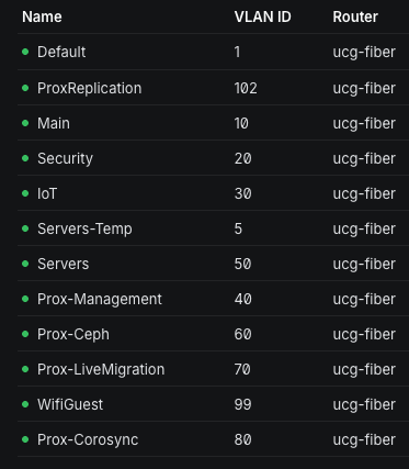

yo compraria unifi.te muestro como la tengo yo, y concuerdo con el compaño @Crower en lo que menciona.
te paso mi config por si te puede servir de ayuda:
Del listado, ProxReplication y Servers-Temp son los restos de mi red vieja que aun tengo algun equipo que me falta por migrar.
Default es la vlan donde tengo todos los equipos de red de unifi.
Main es donde van los ordenadores que usamos
Security es donde van las camaras y equiamiento de seguridad
IoT es donde van todos los dispositivos domoticos
Servers es donde van todos los servidores
Las de Prox-XXXX no son para nada necesarias pero yo estoy en camino de montar un cluster de Proxmox con Ceph y quiero aislar bien cada tipo de trafico en su vlan para evitar problemas.
espero que te ayude
