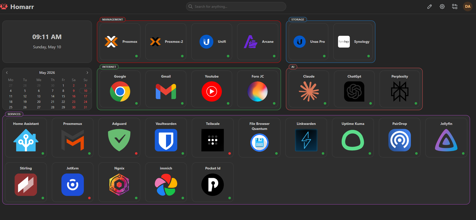

Había visto Homarr ( creo que es así ) y Homepage, Instalé el LXC… pero… me dió pereza y lo dejé, pero lo que veo , me gusta; es algo como lo que estoy buscando… tener esto y linkar a mis cosas, y luego vaultwarden hace lo suyo… gracias, tocará probarlo y a ver si @jonatan hace un video de homepage!!jijiji

Yo también uso Homarr. Lo bueno es que si tenés servicios para acceder por afuera pero que también tiene acceso local, usa un ping local para ver si el servicio está o no online y te lo muestra en ese homepage. Muy recomendable.

Homepage no lo probe por pereza, homarr me parecio ma splug and play facil y rapido para lo que necesito

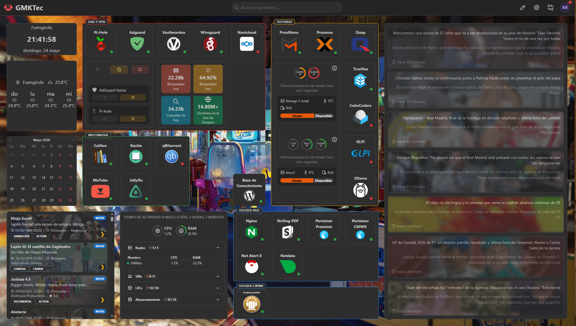

Actualmente yo uso Glance App. Esta es mi config actual y estoy encantado. Antes usé Homepage y antes de eso Dashy. Homarr lo instalé y segun lo puse lo quité porque no me gustaba nada (ya sabes, sobre gustos…)

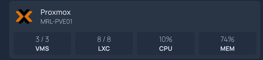

Yo solo he probado HomePage, lo que me gusto es que es muy facil de configurar, es un fichero y practicamente es todo lo mismo, con ChatGPT en unos minutos tienes hecha la pagina que pase el otro dia, por ejemplo:
  • Proxmox:
      href: ip de Proxmox
      description: texto a mostrar
      icon: proxmox.png
      widget:
          type: proxmox
          url: ip de proxmox
          username: user api en proxmox
          password: api key
          node: mrl-pve01
con eso sale esto automaticamente

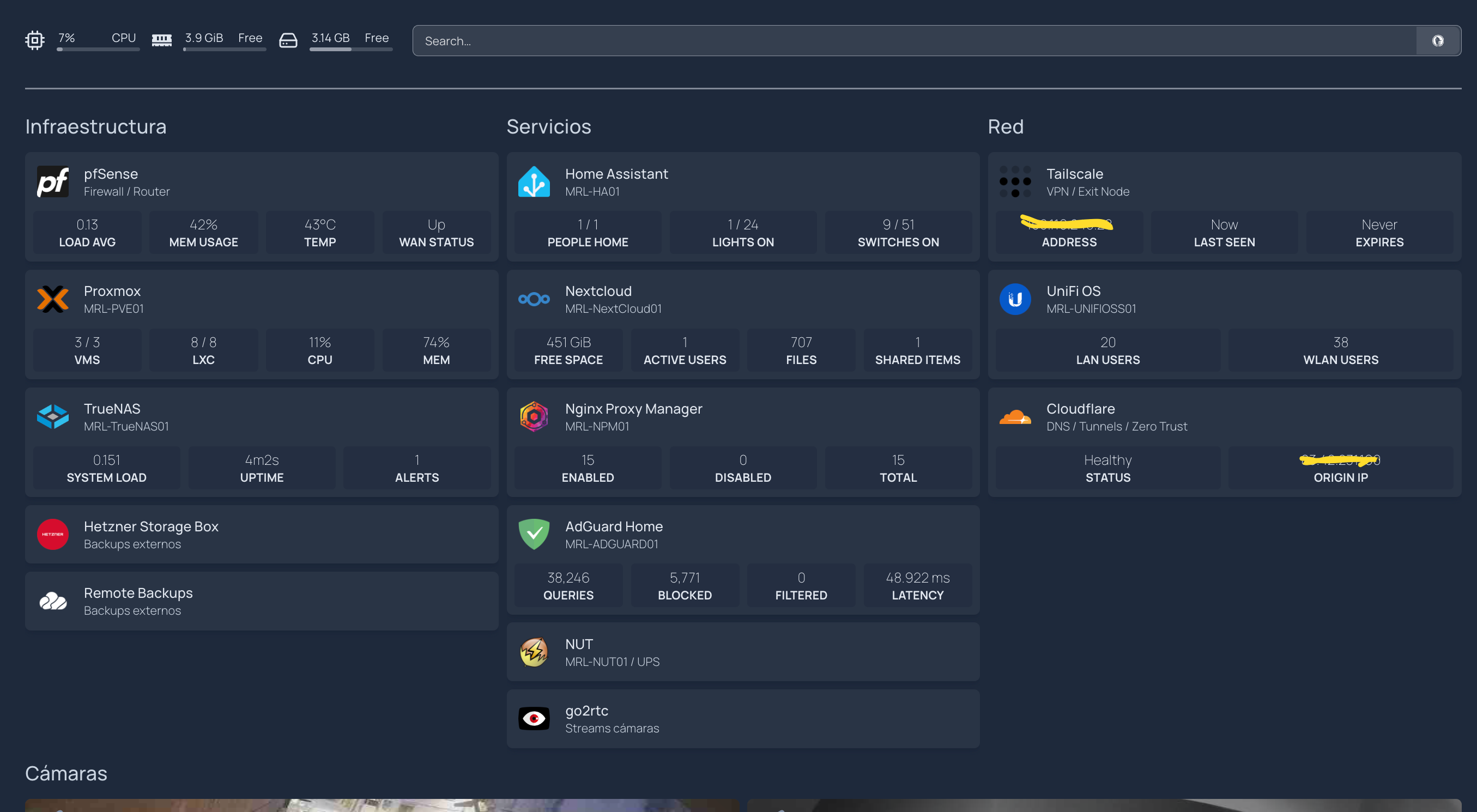

Para la gran mayoria, estan con iconos, y si no esta te puedes hacer el tuyo, yo hice este
Pero como han dicho, para gustos colores, es probar varios y te quedas con el que mas te guste, de HomePage lo montas rápido con el Helper Script, pero seguro que de los demás también hay.
