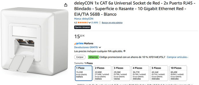

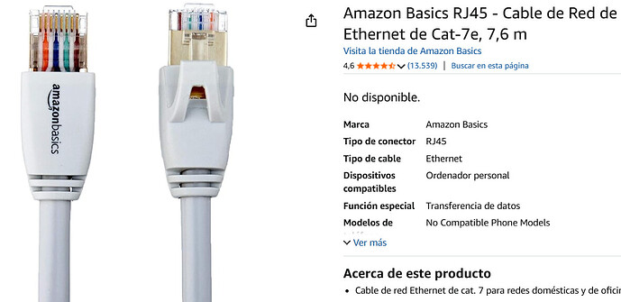

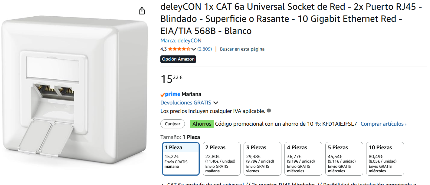

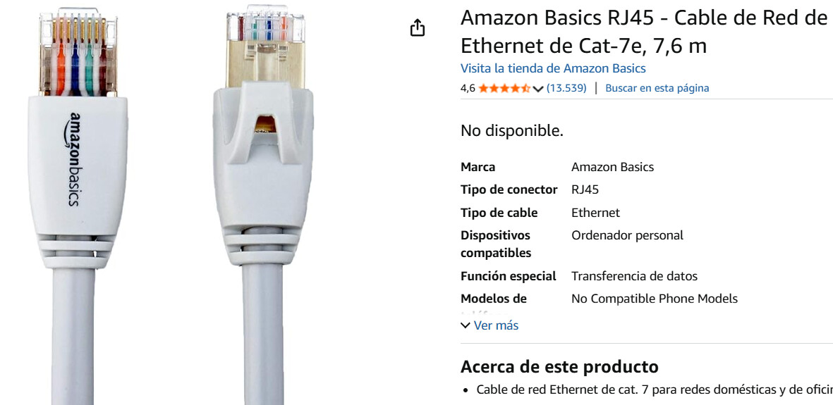

Por curiosidad, por donde pasaste los cables?, si hiciste como yo que aproveche los macarrones de la luz, tienes que poner un cable apantallado, sino puedes tener perdidas de velocidad como la que comentas.
Yo probé primero llevando el cable a una única habitación y me encontré con ese problema, cambie de cable a uno FTP que aun seguía siendo lo bastante flexible y rígido como para pasarlo sin problemas, y me funciono de 10.
Si quieres meter un Cat7 y te encuentras alguna curva demasiado pronunciada, o hay gran cantidad de cables dentro, te va a costar bastante, aunque con paciencia se consigue, todo esto dando por sentado que sea a través de los macarrones de la luz.
Esto fue lo que use al final en toda la casa y por ahora va fino. Corte el cable y con una krone la pinche en la nueva roseta, intentando respetar todo lo posible el apantallado del cable. Luego para meterlo pude hacerlo sin guía, ya que tiene suficiente rigidez como para pasar solo y lo suficientemente flexible para tomar las cruvillas (que vete a saber que me hicieron por aqui xD ).
